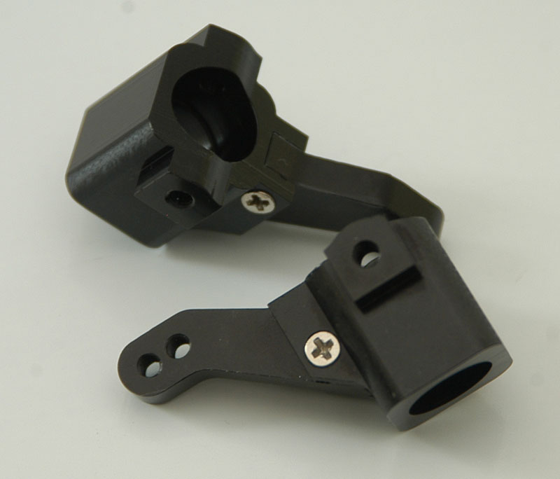

servus,
nachdem die kollegen mich nun in unserem steinbruch immer öfter alt aussehen lassen, mußte ich mir was einfallen lassen. zeit zum trainieren/üben habe ich leider nicht. also zieh ich die technikkeule und versuch ichs mit einem modifiziertem crawler. vielleicht kann ich mir ja damit wieder einen vorsprung rausmogeln ![]()
schönheits ops:
- die alten zerschlissenen achsgehäuse wurden durch neue ersetzt
- rauspolieren/schleifen der übelsten kratzer
tieferer schwerpunkt:
- das chassis wurde an der unterseite 5mm gekürzt
- ab jetzt wird auch ohne dämpferfedern gefahren
gewicht nach vorne:
- lenkservo 10mm nach vorne versetzt
- vorne kürzere links und hinten längere (verteilung 44% vorne und 56% hinten). das größte problem war dabei, wieder eine sehr leichjtgängige und spannungsfreie bewegungsfreiheit an der vorderachse zu realisieren. ich hab die vorderen links x-mal versetzt und ausdistanziert, bis ich eine gute position gefunden hatte.
- 800mah lipo auf dem lenkservo (nicht abgebildet)
- hinten gebogene links
weniger gewicht:
- fahrfertig mit karosserie (käfer. was sonst
) nur noch 1820 gramm.
bessere dämpfer und ein neues ritzel (mal wieder ein gewinde gekillt
) und mehr lenkeinschlag stehen noch auf der liste. derzeit hat die kiste noch einen wendekreis wie ein stadtbus
aus dünnem blech muss ich auch noch eine plate unter dem chassis basteln, damit sich nichts zwischen chassis und getriebe verheddert.
...bin mal gespannt, ob die kiste in der praxis auch funktioniert.
[Blockierte Grafik: http://rc-monster-trucks.de/download.php?id=14365]
[Blockierte Grafik: http://rc-monster-trucks.de/download.php?id=14366]
[Blockierte Grafik: http://rc-monster-trucks.de/download.php?id=14367]
[Blockierte Grafik: http://rc-monster-trucks.de/download.php?id=14368]
