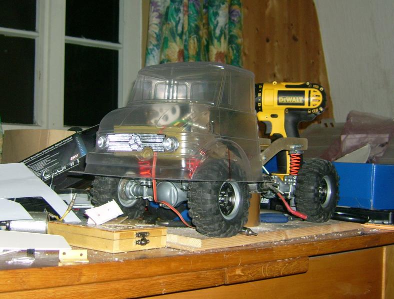

Heute erste Testfahrt mit kurz geschnitzten verdoppelten Chassisplatten.
Fazit: Langsam, laut, stark, geil.
Fuhr sich schon richtig schön, natürlich noch mit abstrichen.
Vor allem hat sich gezeigt dass die AbS-Platten trotz Verstrebung den Kräften der Lenkung nicht gewachsen sind. Werden also durch GFK-Platten ersetzt.
Servoposition ist so auch noch nicht ideal, hat zwar beim Fahren nicht merklich gestört aber trotzdem möchte ich den Servo hochkant einbauen.
Mit dem 8er Ritzel ist er mir noch etwas zu langsam, aber hat bärig Kraft. Dazu rollt er richtig schön aus und ne Dragbrake brauch ich auch nicht.
Ansonsten- Reifen greifen schön und der Schwerpunkt is noch kein Problem. Verschränkung läuft richtig schön, durch das Blei "hängen" die Reifen immer am Boden. So ein Starrachser fährt sich einfach ganz anders, irgendwie macht das ja die Faszination aus.
Bin zfrieda, und hab einen ganzen Sack schöner Sachen vom Jens mitgenommen... Weiter gehts!
