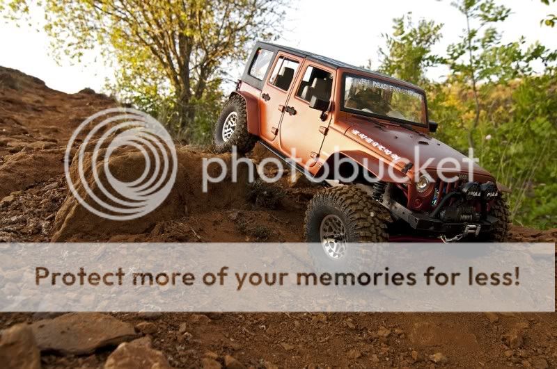

Einen richtigen Baubericht gibt´s keinen da ich den Bau selbst nicht dokumentiert habe. Stattdessen gibt´s eben Bilder vom fertigen Modell. ![]()
Es hat alles mit einer Karosserie angefangen welche ich über den Tamiyaclub in Kanada gekauft habe. Das Chassis kam von mudzuki und ist ein Design von Diaz aus den USA.
Der Rest ist an sich alles einigermaßen bei Serge abgekupfert.
So kommen zwei Venom Creeper Achsen mit schaltbaren Sperren zum Einsatz. Neben den Sperren bieten diese Achsen auch einen wahnsinnig guten Lenkeinschlag.
Anders als Serge, verwende ich kein Tamiya Dreiganggetriebe mit schaltbarem Zweigang-Verteiler, sondern ein viel kompakteres Veroma Dreiganggetriebe und einen einfachen RC4WD Verteiler.
Das Veroma Getriebe hat eine größere Streuung der Übersetzungen. Der erste Gang hat eine Gesamtübersetzung von 1:148,13, also sehr langsam für´s Crawling. Der dritte Gang hingegen bietet eine gute Geschwindigkeit um zwischen den Hindernissen umherzufahren und auch für´s "Trailen".
Die Stoßdämpfer stammen vom SCX-10. Zusätzlich habe ich dann noch eine komplette Lichtanlage eingebaut da ich eh noch freie Kanäle auf der Graupner FC-16 frei hatte. So habe ich Hauptscheinwerfer, Fernlicht, Offroadlights in den Stoßstangen und Rocklights unterm Chassis welche mir beim Fahren im Dunkeln die vorderen Räder anleuchten. ![]()
Die Stoßstangen sind alle beide aus Alu gefräst worden. Vorne mit einer Tasche für die Seilwinde.
Als Bereifung kommen RC4WD 1.9 Rok Lox zum Einsatz welche auf Crisis 1.9 Beadlocks montiert sind. Diese sind eine super Nachbildung der amerikanischen Hutchinson Beadlocks.
Der Name "Mango on the Rocks" kommt daher, da die Karosse mit original Jeep Lack namens "Mango Tango" lackiert wurde. Eine hübsche Orange Metallic Farbe.
