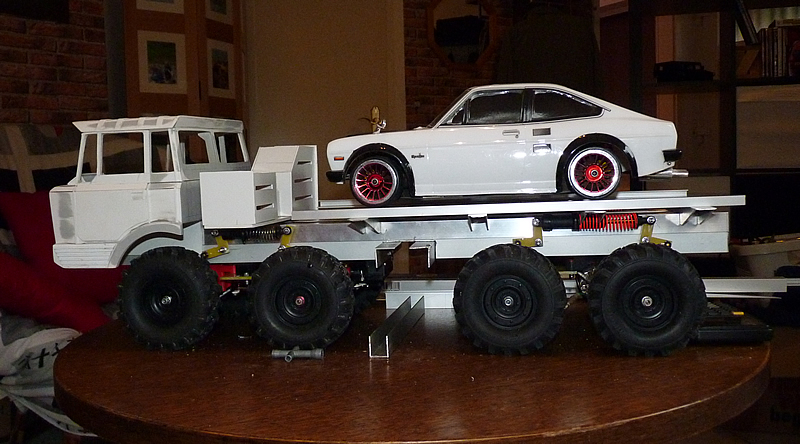

Hab heute mal mein Geld zum Obi getragen und fleißig eingekauft, denn die Entscheidung zur ersten Pritsche ist gefallen. Wie schon angedeutet Modular, weil ich den dicken als Basis für alle Möglichen Ideen nutzen will. Zum trialen kommt mal eine Pritsche, nach echter ibirischer Hinterhof-Bauart- hab da ein paar Ideen ![]()
Mal die ersten bestandteile draufgeschmissen:
[Blockierte Grafik: http://www.b-sihler.de/tatra/71.jpg]
Morgen kann ic hwieder Lärm machen. Heute würden mir das meine Vermieter krumm nehmen ![]()
Langsam dämmert mir, was das Wort "ModellBAU" bedeutet. ![]()

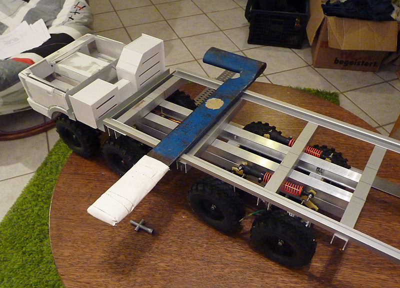

So, die Pritsche nimmt weiter Form an:
[Blockierte Grafik: http://www.b-sihler.de/tatra/72.jpg]

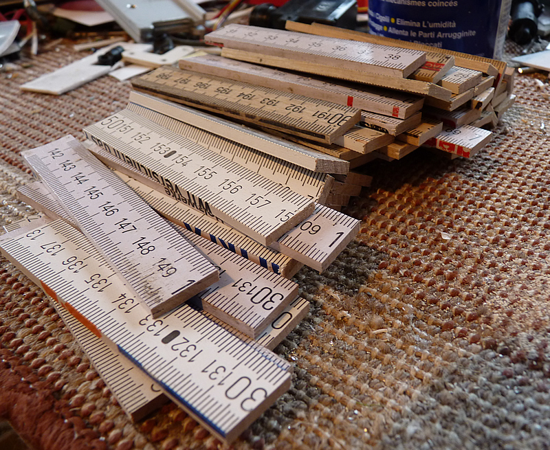

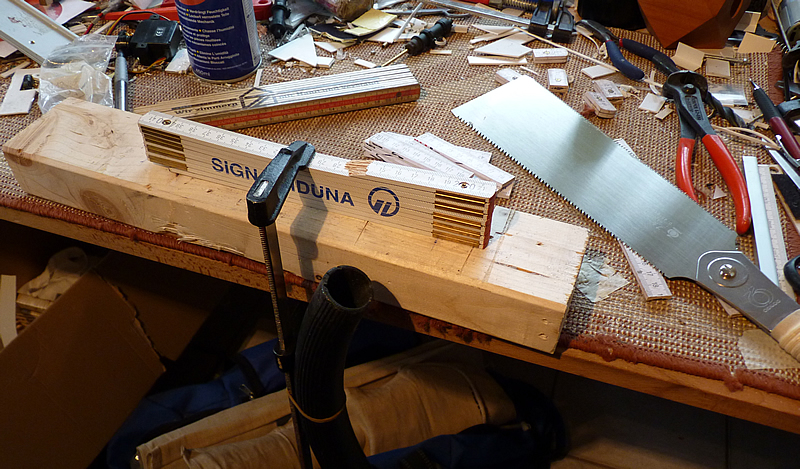

Und dann habe ich an meinem vorbildlich aufgeräumten Arbeitsplatz ein paar alte Meterstäbe Massakriert. ![]()
[Blockierte Grafik: http://www.b-sihler.de/tatra/73.jpg]
[Blockierte Grafik: http://www.b-sihler.de/tatra/74.jpg]
Soweit für heute. Jetzt noch ein bisschen Statik ![]()

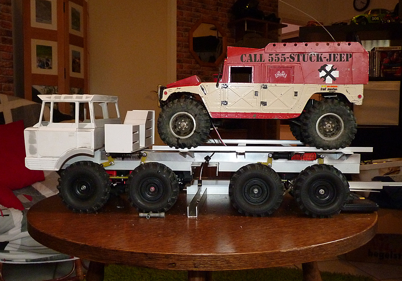

Hab noch kurz zwei Bilder mit möglicher Ladung gemacht:
1. Hummer: Ursprünglich geplant, aber viel zu groß, deshalb verworfen
2. Driftfloh, passt gut, aber warum muss der unbedingt mit nem Tatra transportiert werden? ![]()
[Blockierte Grafik: http://www.b-sihler.de/tatra/75.jpg]
[Blockierte Grafik: http://www.b-sihler.de/tatra/76.jpg]
Ich glaube, Du hattest so einen Spaß mit der Japansäge, das Du keine Ende gefunden hast. ![]()
Ich liebe meine japanischen, scharfen Sägen auch. ![]()
Oh ja, die haben mir schon gute Dienste geleistet. Für die Baustelle viel zu schade, aber in der Prüfung wunderbar ![]()

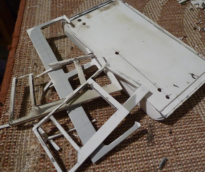

Mir sind beim Schleifen ein, zwei Kleinteile abgebrochen, deshalb mach ich grad die Seitenteile neu, diesmal mit mehr Ruhe und in 3mm. So das ich da garnix mehr Spachteln muss.
