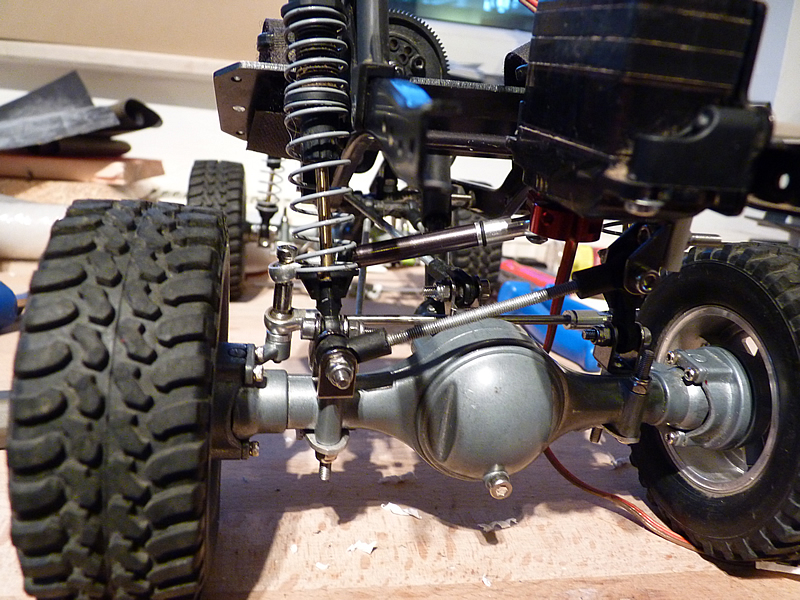

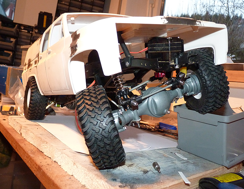

Sag mal, kann es sein, dass an deinem vorderen Diff die Dichtung nicht ganz optimal sitzt?
Auf dem letzten Bild sieht es sogar so aus, als würde sie schon auf dem Boden liegen (siehe recht neben dem Vorderrad).

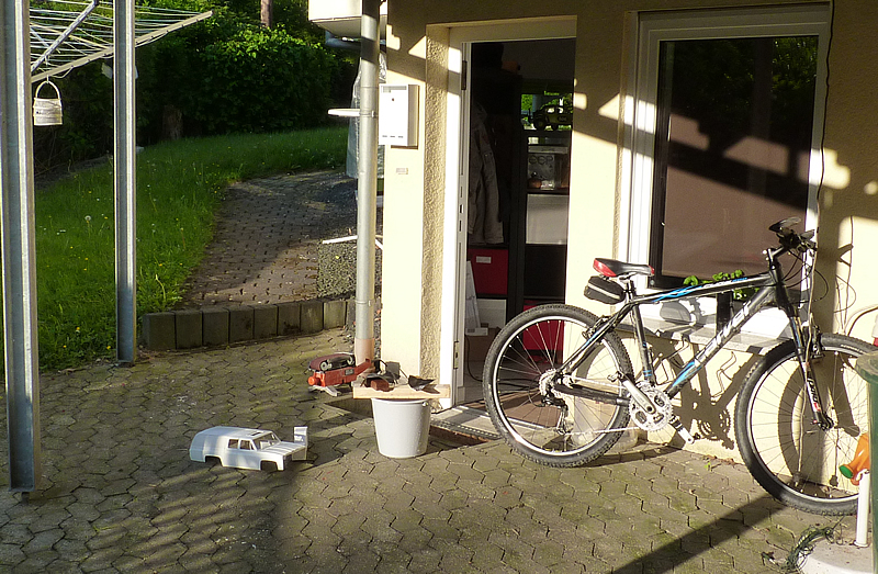

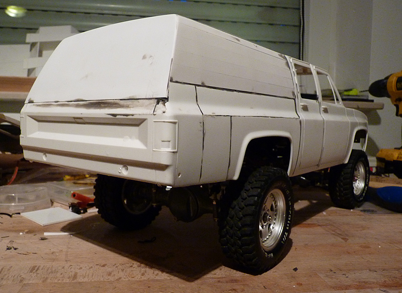

Als kleines Update nur mal ein Bild von meinem sommerlichen Schleif-arbeitsplatz:
[Blockierte Grafik: http://www.b-sihler.de/chevy/23.jpg]
Mus jetzt erstmal die Karosserie von innen verstärken, hat beim schleifen ein paar mal komisch geknackt...
Mim Bandschleifer; du faule Sau!

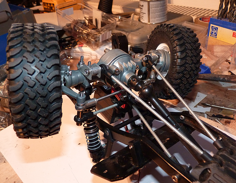

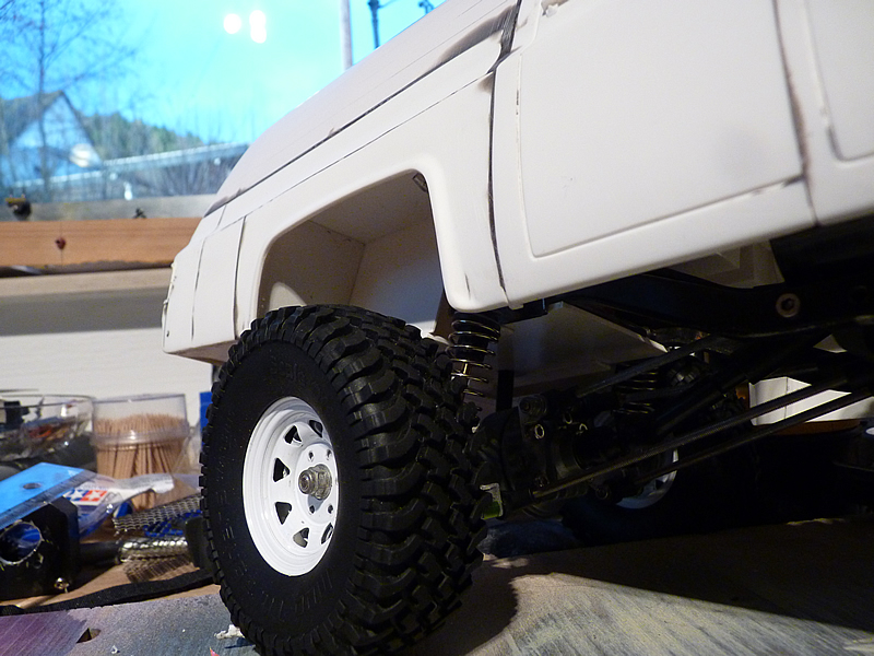

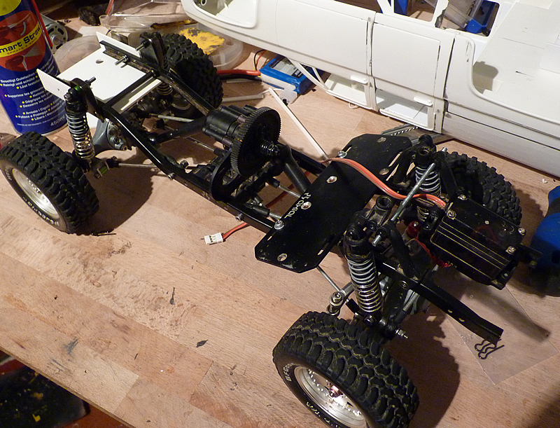

Hab beim Jens ja wie gesagt einiges an Befetsigungswinkeln für Blattfedern mitgenommen, und ein paar auch gleich für den Burb entfremdet.
Dabei hab ich die vordere Aufhängung auf Panhard umgerüstet- Stab rein, ein oberer Link raus.
[Blockierte Grafik: http://www.b-sihler.de/chevy/24.jpg]
Steht grade voll ausgefedert da, am Dämpfer sieht man den seitlichen Versatz. Aber der gute kommt ja noch tiefer.
So, hab in der Zwischenzeit immer wieder mal was weitergebastelt.
Die Dämpfer hab ich gefühlte 365 mal zerlegt bis ich ein Setup gefunden hab das mir zusagt. Habe jetzt ne kleine Feder unterm Kolben als Begrenzer und anstatt der langen unteren Feder eine kurze Tamiya-Tourenwagenfeder drin. Mit den endgültigen Reifen, die ich die Woche im Marktplatz gefunden hab muss ich ihn wohl noch etwas höher drehen.

Gespachtelt und geschliffen hab ich auch schon...
[Blockierte Grafik: http://www.b-sihler.de/chevy/26.jpg]

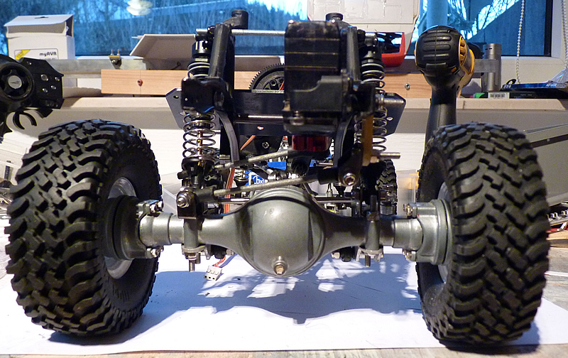

Mit den Achsen muss er sich auch untenrum nich verstecken!
[Blockierte Grafik: http://www.b-sihler.de/chevy/27.jpg]

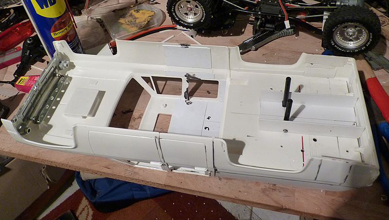

Karosseriehalterung besteht vorne aus einem PS- Winkel, der unter eine Gewindestange in den Dämpferbrücken geschoben wird. Hinten habe ich Karosseriehalter vom Rockruler in die Karoserie geschraubt.
[Blockierte Grafik: http://www.b-sihler.de/chevy/28.jpg]
[Blockierte Grafik: http://www.b-sihler.de/chevy/29.jpg]
Es wird, es wird...

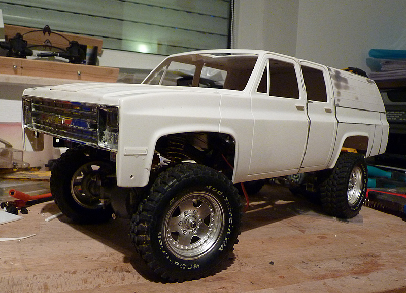

Also die Karosserie is echt lecker!Aber bitte setz das Teil nicht auf Stelzen! Ich würd kleinere Reifen draufmachen die sauber in die Radkästen passen. RC4WD Baja Mtz in 1.55 wären da meine Wahl...
Und ein Satz schlankere Achsen dazu, dann wärs ein Traum! Die von S.D.I oder Losi MRC Achsen. Dann siet das Ding nachher auch realistisch aus!Wissen musst dus natürlich selber, alles Geschmackssache
MfG Gerd
Stelzig werden soll er auf keinen fall, die Optik in etwas so wie es jetzt schon ist. Werden 1.55er Seelys mit Mud Thrashern, sollten die Woche eintrudeln.
Andre Achsen gibts aber auf keinen Fall, die RcChannels sind viel zu schade zum in der Ecke liegen. Und sie sind immer noch deutlich filigraner als TLT, Rockruler oder Axial-Achsen

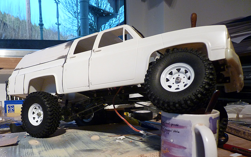

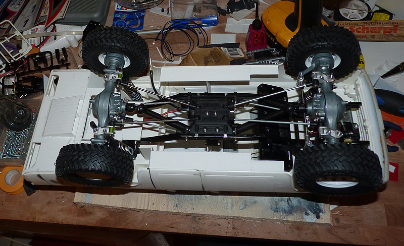

[Blockierte Grafik: http://www.b-sihler.de/chevy/33.jpg]
[Blockierte Grafik: http://www.b-sihler.de/chevy/34.jpg]
[Blockierte Grafik: http://www.b-sihler.de/chevy/35.jpg]
[Blockierte Grafik: http://www.b-sihler.de/chevy/36.jpg]
[Blockierte Grafik: http://www.b-sihler.de/chevy/37.jpg]
Alter Schwede!
Du willst es aber wissen...
Ich hab ja schon viel gesehen; aber selbst den Unterboden so detailgetreu nachzubilden...

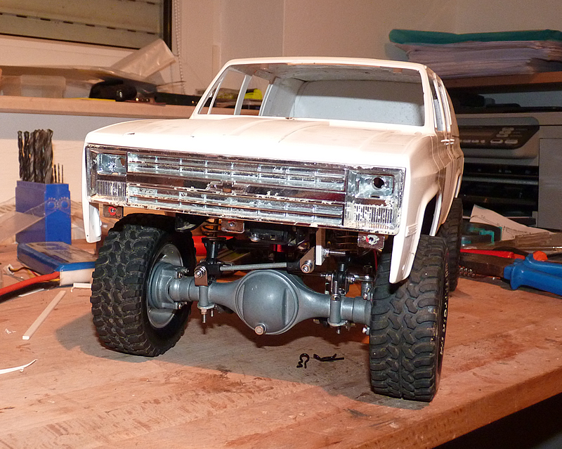

[Blockierte Grafik: http://www.b-sihler.de/chevy/38.jpg]
[Blockierte Grafik: http://www.b-sihler.de/chevy/39.jpg]
[Blockierte Grafik: http://www.b-sihler.de/chevy/40.jpg]
[Blockierte Grafik: http://www.b-sihler.de/chevy/41.jpg]
[Blockierte Grafik: http://www.b-sihler.de/chevy/42.jpg]

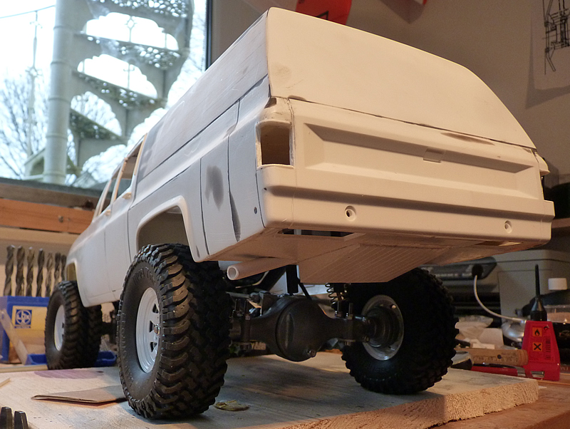

Noch einmal Schleifen, dann Grundierung

Farblich komm ich immer wieder zurück auf Mikes Crewcab.
Ist leider Baumarktfarbe, und ich bin bei Tamiya gelandet. Momentan tendiere ich zu TS-23, das wird aber deutlich kräftiger. Ideen und Tipps zu der Farbe oder Alternativen, immer her

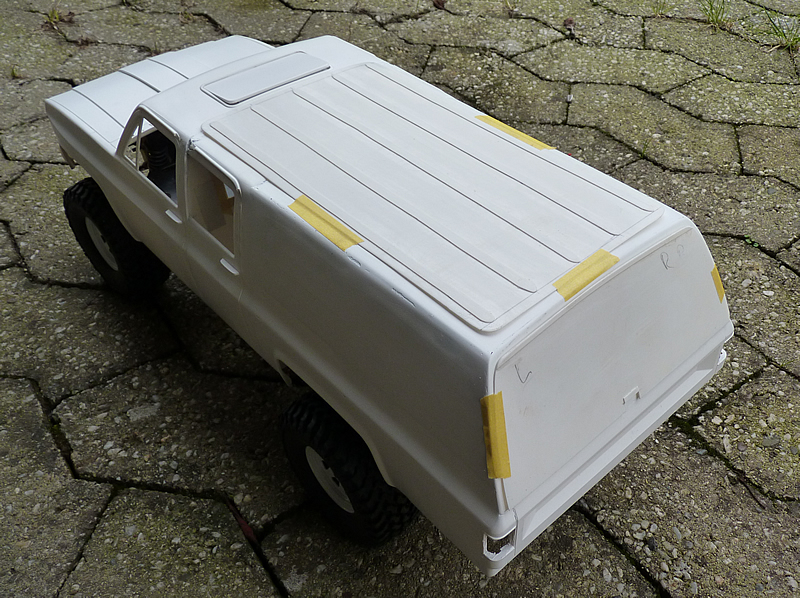

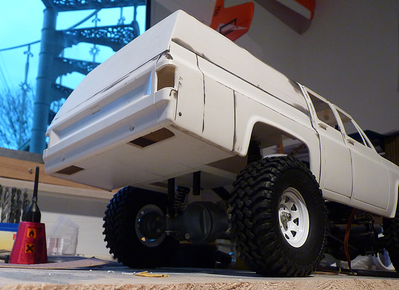

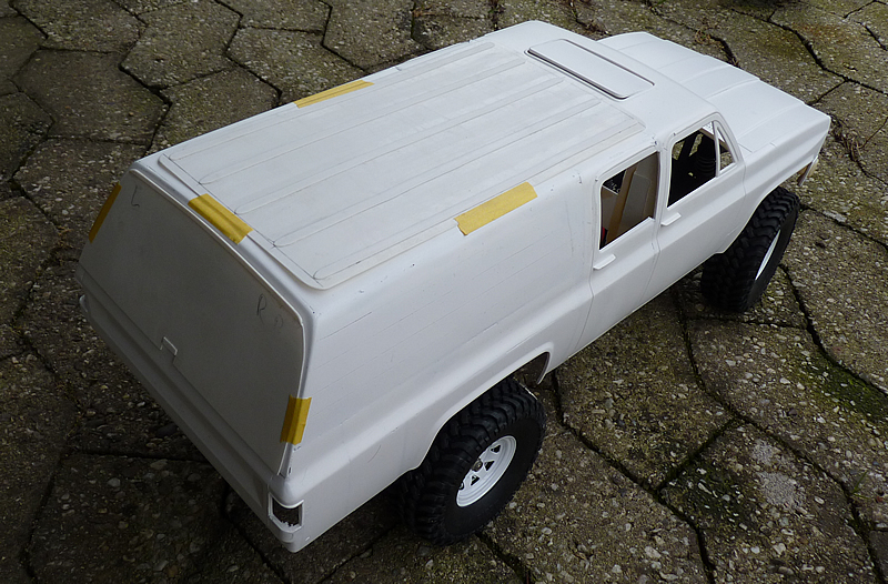

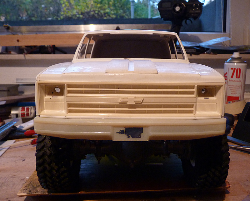

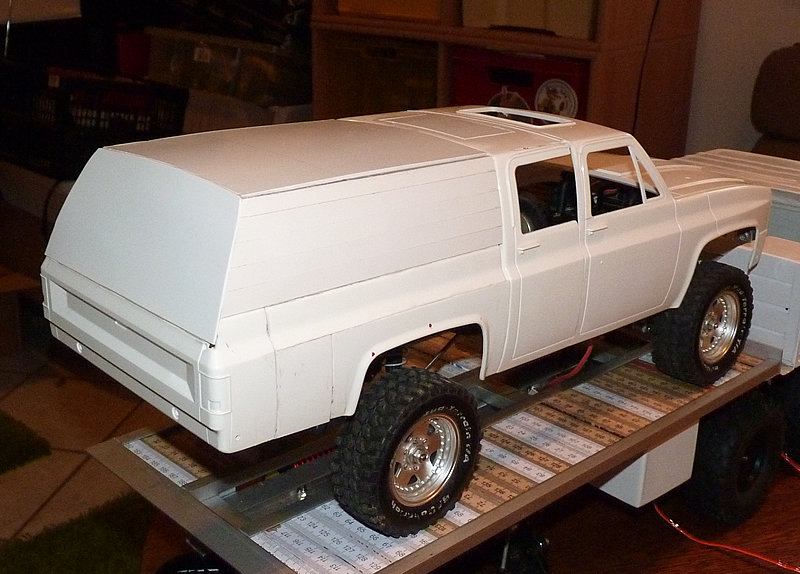

Ansonsten warte ich grad auf Green Putty, und hab solang mal die Platten fürs Dach unds Heck gemacht:
[Blockierte Grafik: http://www.b-sihler.de/chevy/43.jpg][Blockierte Grafik: http://www.b-sihler.de/chevy/44.jpg]
Die Platte auf dem Dach ist klasse geworden Benni! Machst an den B-Säulen auch noch was? Sie sehen irgendwie unfertig aus. :o/
Was hälst von TS-41? Nicht zuviele Schichten, dann matten Klarlack u. evtl. etwas altern!Gruß Mike.
TS 41 sieht ganz gut aus. Villeicht ein bisschen zu sehr ins Türkise, ich muss auch mal bei den Fliegern schauen, vlt gibts da was als Tarnfarbe für die Uterseite der Flügel
Und die B-Säulen sind noch unfertig, da hast du recht, is noch garnix groß dran gespachtelt. KleinscheißAchso, die Stoßstange ist vom Blackfoot geklaut!
