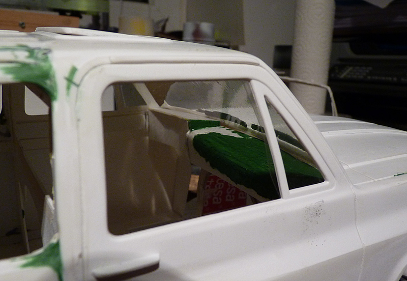

Neeeeee, das is doch Murks, aber ihr Schreiner seid Plastikholz ja gewöhnt ![]()

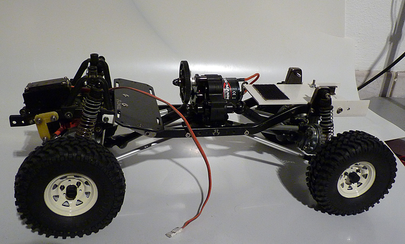

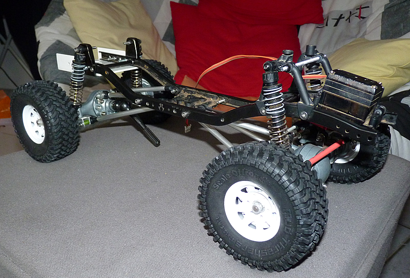

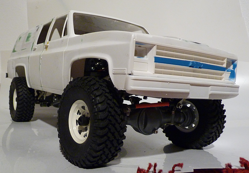

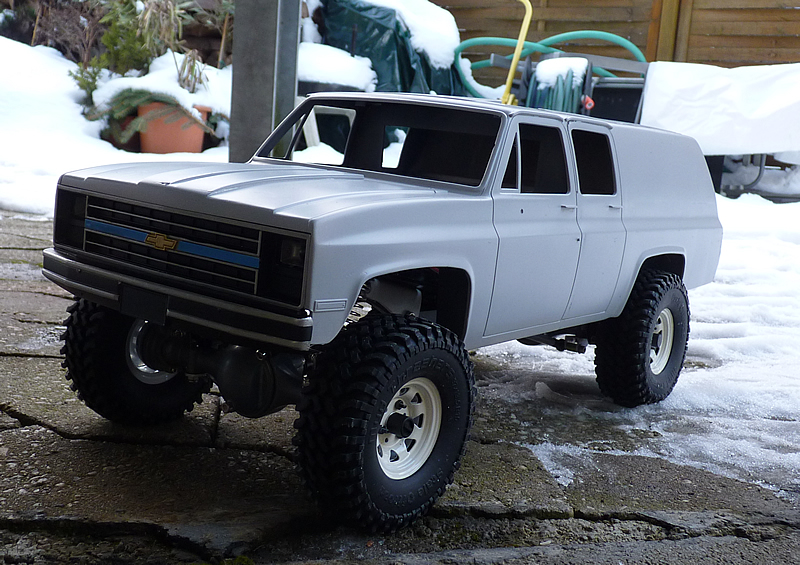

Bis aufs Lenkgestänge sind mal alle Links verkleidet. 4mm Messingrohr, darüber 6mm Alu.
[Blockierte Grafik: http://www.b-sihler.de/chevy/45.jpg]
[Blockierte Grafik: http://www.b-sihler.de/chevy/46.jpg]

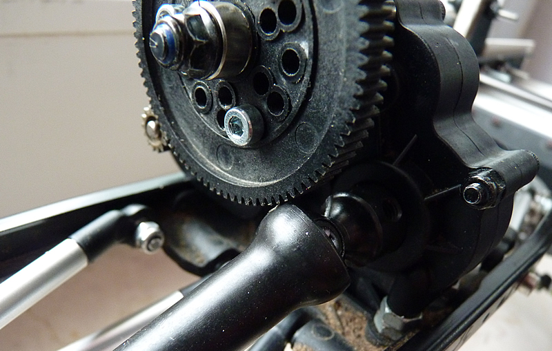

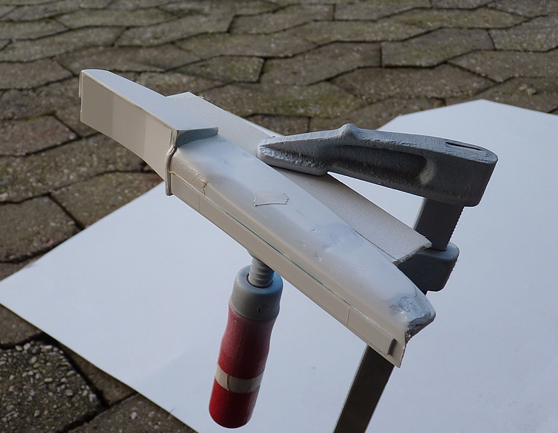

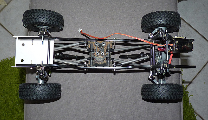

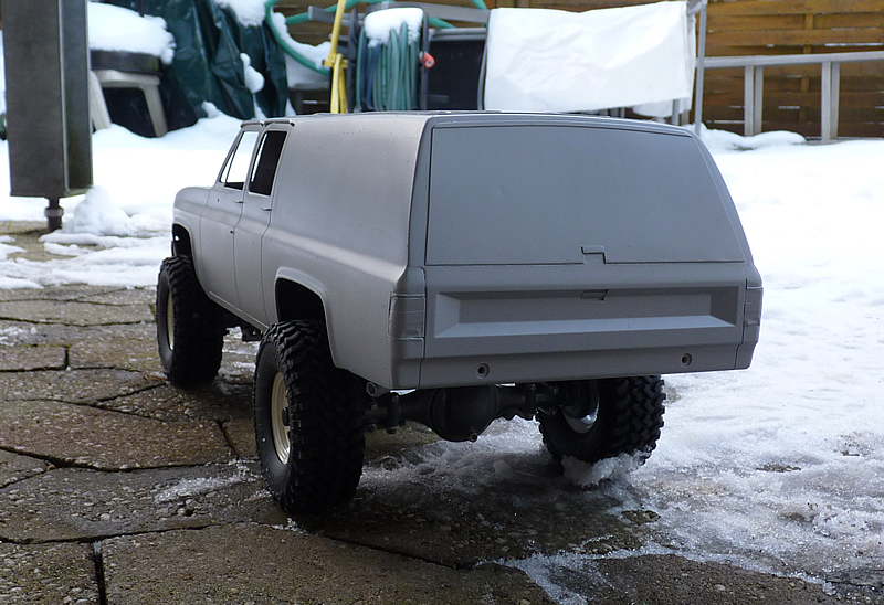

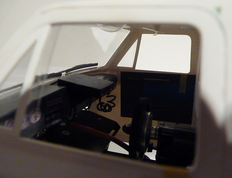

Außerdem habe ich das [lexicon]Getriebe[/lexicon] zerlegt, gereinigt (war nur ein bisschen schmuddelig, kaum Abnutzung) und die HZ-Welle zusätzlich gelagert. Guter Tip, läuft jetzt so richtig sauber. Im selben Zug auch den Slipper durch Formschluss ersetzt. Geht ganz schön eng zu, da:
[Blockierte Grafik: http://www.b-sihler.de/chevy/47.jpg]

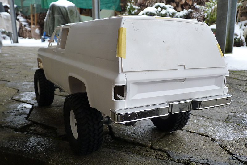

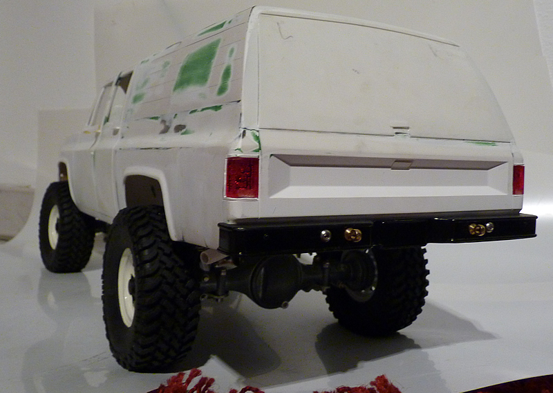

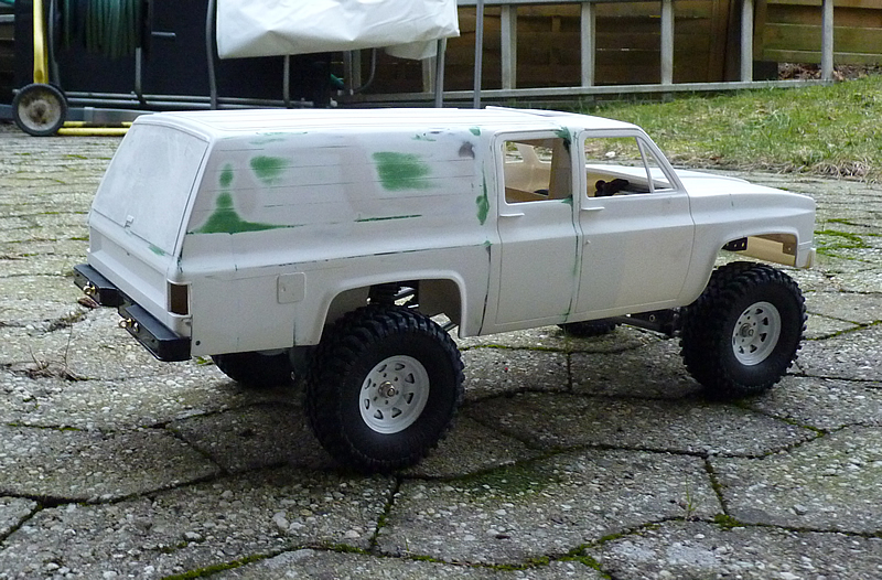

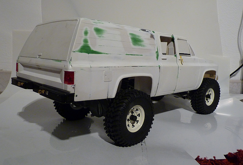

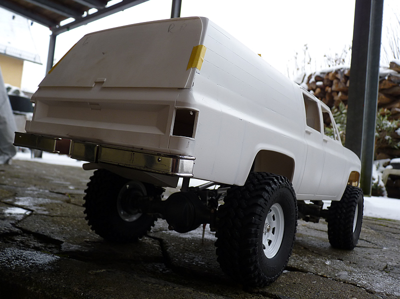

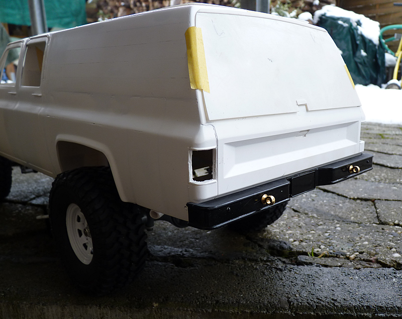

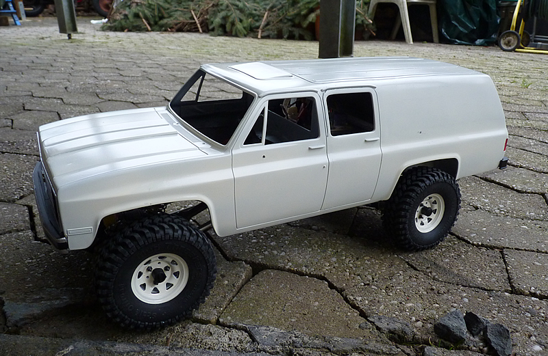

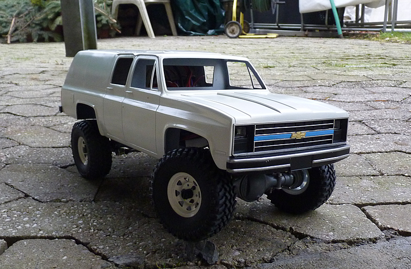

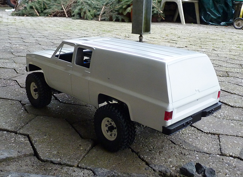

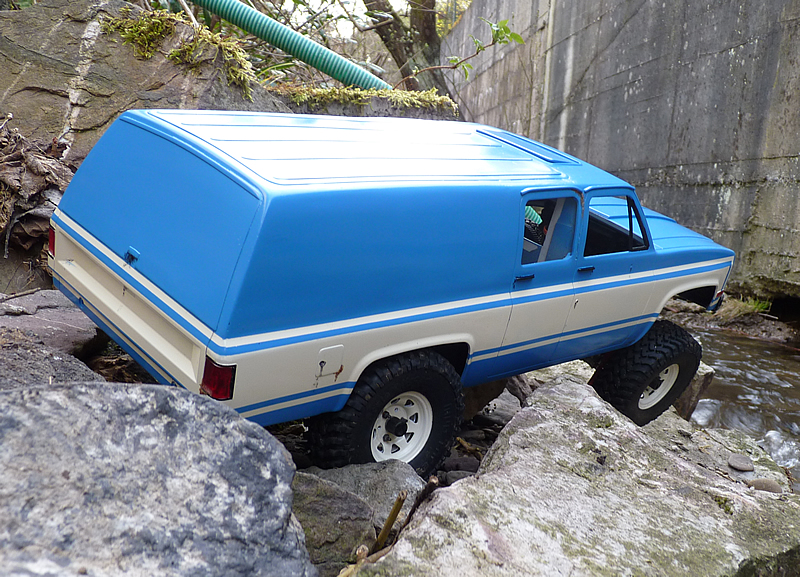

Und dann bin ich noch der orginalen Heckstoßstange zuleibe gerückt, jetzt ist sie deutlich schlanker und passt ganz gut, finde ich:
(hängt auf den Bildern son bisschen)
[Blockierte Grafik: http://www.b-sihler.de/chevy/48.jpg]
[Blockierte Grafik: http://www.b-sihler.de/chevy/49.jpg]
