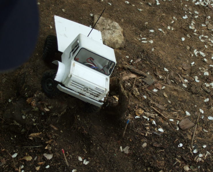

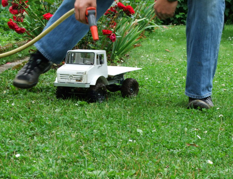

    Moin moin,
    so einige durften meinen kleinen ja beim 1. Süd Trial Lauf in Aktion sehen. Es gab noch die einen oder anderen zimperlein, wie sich lösende Verschraubungen / Verklebungen die sich leider erst bei den ersten Wertungsläufen zeigten.
    In Summer war ich aber sehr zufrieden und selbst überrascht, über die doch sehr guten Klettereigenschaften...
    Zu schade für in den Dreck schmeißen war er nicht. Habe im am Sonntag zwei mal eine Schlammbad gegönnt... Bin aber sehr überrascht über die Stabilität der Hütte... Hätte nicht gedacht, dass diese den ersten Lauf so schadlos übersteht. Selbst die notdürftig angeklebten Spiegel sind noch dran... Von daher hät der schon einiges aus
    Optimierungspotenzial hat sich auch aufgetan. So werden zum einen die Kotflügel noch jeweils um ca. 1cm gekürzt.
    Der Regler ist ein eigenes Thema, dem ich mich nun annehmen werde. Er war einfach zu "Gobmotorisch" und hat permanent abgeschaltet. Dem Grund wird nun auf die Schliche gegangen. Meine ersten Vermutungen gehen Richtung, zu schwaches BEC für den Bluebird Servo. Komischerweise bin ich mit dem Regler beim G-Modell sehr zufrieden gewesen. Dort ist aber auch eine gänzlich andere Peripherie angeschlossen. Vielleicht sollte ich die einfach mal tauschen und dann nocheinmal einen "Lauf" machen. Eine weitere Vermutung wäre eine zu "grobmotorische" Funke. Dass einfach der "Gashebel" nicht feinfühlig genug reagiert... Aber auch das wir getestet...
    Des weiteren habe ich das erste mal den Poison Truck Motor getestet. Vom rechnerischen doch gutem Drehmoment habe ich leider nichts gemerkt. So kam es immer wieder vor, dass sich am Hinderniss keines der Räder bewegte und ich einen Fahrtrichtungswechsel hinnehmen mußte. Zudem waren die Akkus überraschend schnell leer! Hat nicht einmal 5 Sektionen gehalten... Das kenn ich so von meinem G-Modell nicht. Da bin ich fast den ganzen Tag mit einem Akku unterwegs gewesen...
    Also schaun wir ma, was sich da so an der Peripherie noch ein wenig optimieren läßt...
    Anbei noch ein paar wenige Bilder...

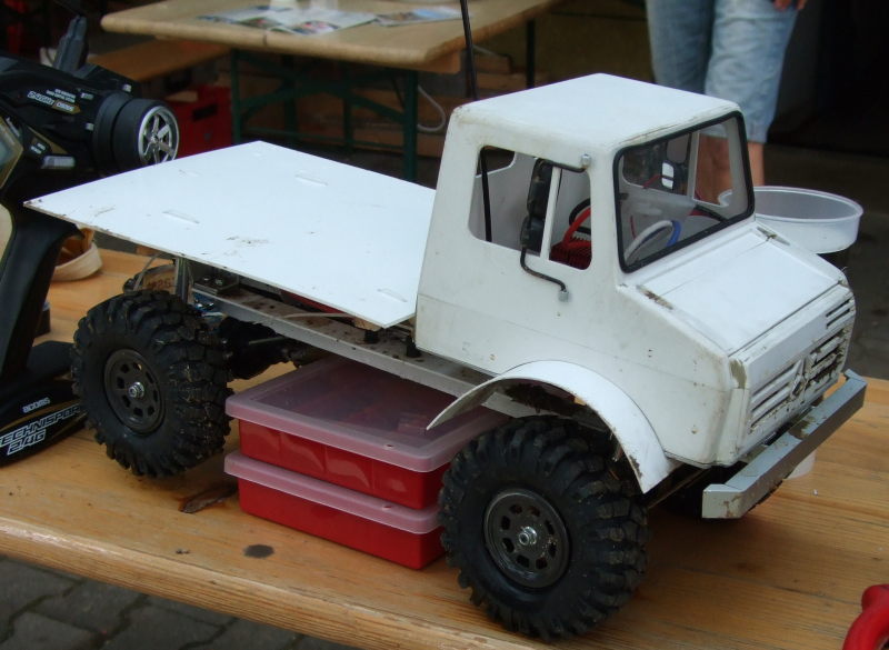

    Heute war ein sehr produktiver Tag. Ich habe viel geschafft und so langsam schaut er auch so aus wie ein Unimog.
    Seit heute hat mein kleiner nun Kotflügel, eine Frontscheibe und Rückspiegel. Des weiteren habe ich eine Batteriehalterung / Befestigung unter die Motorhaube gezaubert. Die Elektronik wurde provisorisch in der Hütte verstaut. Für mehr "Bauchfreiheit" habe ich das Verteilerdiff um ca. 6mm höher gelegt. Damit dann auch die maximale Verschränkung erreicht wird, mußt ich eben noch den Rahmen ein wenig bearbeiten.
    Eine kleine Testrunde mußte heut einfach sein... Gewichtsverteilung ist recht frontlastig durch den nun sehr weit vorn sitzenden Akku. Letzendlich sind es aber nur ein paar Gramm. ma schaun wie es dann mit der neuen Motoraufhängung sowie der Ladefläche aussieht... Die Steigfähigkeit ist momentan enorm, der Lenkeinschlag mit dem Kardanumbau nun um Welten besser... Bin ernsthaft gespannt, wie er sich am WE so schlägt...
    Damit ich am WE überhaubt beim Süd Trail mitmachen kann, fehlt nun nur noch die "Ladefläche". Da werd ich wohl gehörig improvisieren müssen, da morgen keine Zeit für basteln da ist... na schaun wir ma...

    So bin heute Abend wieder ein wenig weiter gekommen.
    Der Panharbstab an der Hinterachse ist nun voll Funktionstüchtig.
    An der Vorderachse wurde der "Hilfsrahmen" für die Kabine montiert und die Kabine provisorisch draufgesetzt. Ebenso wurden die Dämpferhalter für vorne noch einmal überarbeitet, da sie ca. 3mm zu kurz waren und die Dämpfer mit den Federn kollidierten... Des Weiteren habe ich alle noch fehlenden Teile für den Hilfsrahmen und die Stoßstangenbefestigung abgelängt. Fehlen nur noch die Schraublöcher. Das obere Auge des vorderen Panharbstab ist auch schon fertig, muss nur noch angeschraubt werden...
    Habe mich ebenfalls entschieden, die Komplette Motoraufhängung noch einmal zu überarbeiten. Das wird dann nächste Woche erfolgen...
    Verschränkung hat sich auf "nur" noch 11cm reduziert, bei beinahe Fahrgewicht. A pro pro Gewicht... Das muss ich dann wohl ma nächste Woche messen...
    Auf den Bildern kann man sehr schön sehen, wie sich der Rahmen mit verwindet. Find ich echt Klasse!!!
