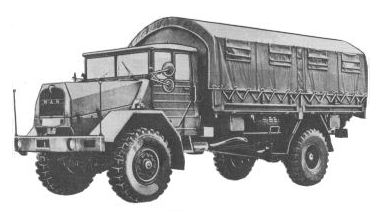

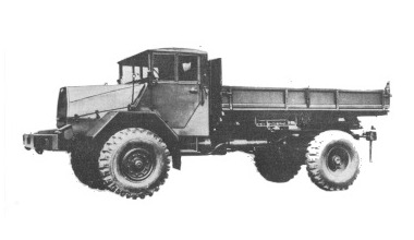

..............E..EinzelbereiftIch bin mir noch nicht ganz sicher, ob ich ihn als 3-Seitenkipper (Variante 5 http://www.man630.de/images/va…n/l2ae/variante5_l2ae.jpg ) oder mit Pritsche (Variante 2 http://www.man630.de/images/varianten/l2a/variante2_l2a.jpg ) bauen werde.
Das „besondere“ an diesen Varianten ist, das die Türen und die Seitenteile, keine horizontal verlaufenden Sicken haben, so wie diese Variante hat, http://www.man630.de/images/va…n/l2ae/variante7_l2ae.jpg die mir bislang nur bekannt war.Oder baue ich ihn evtl. doch mit den Sicken? Ist ja keine große Mehrarbeit.
Mal schauen.Sicher ist aber, dass ich mir meine Emma aus 1.5mm Aluminiumblech bauen werde.
