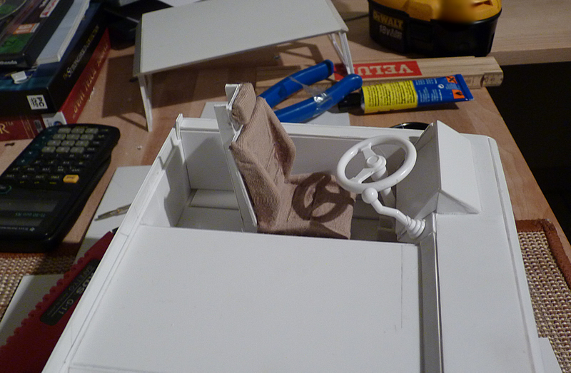

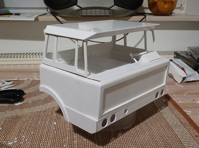

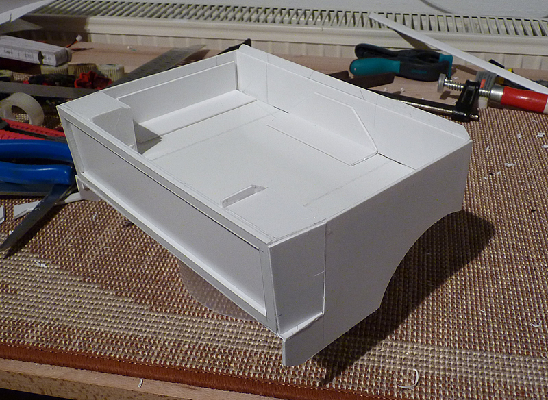

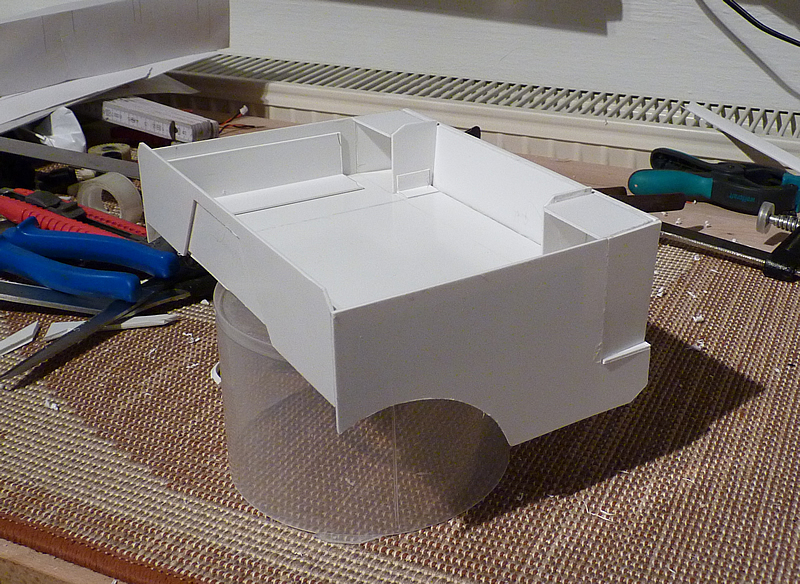

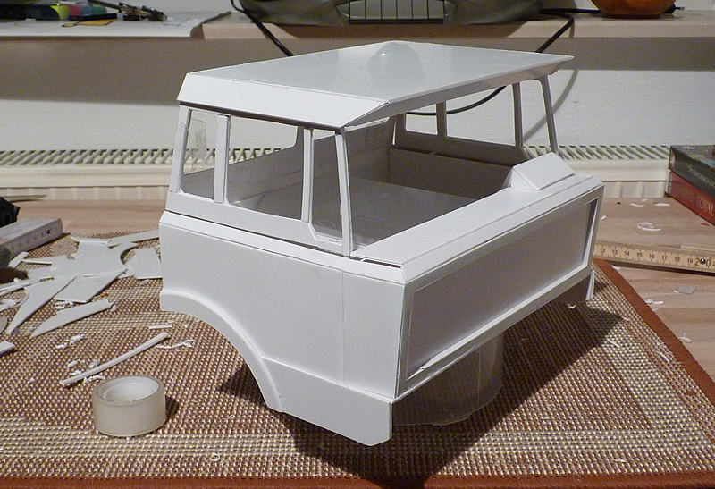

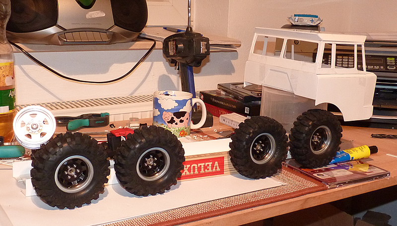

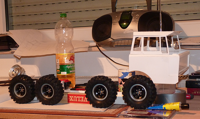

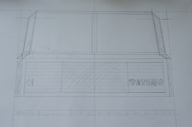

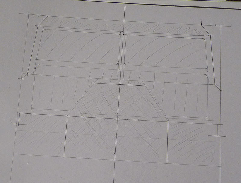

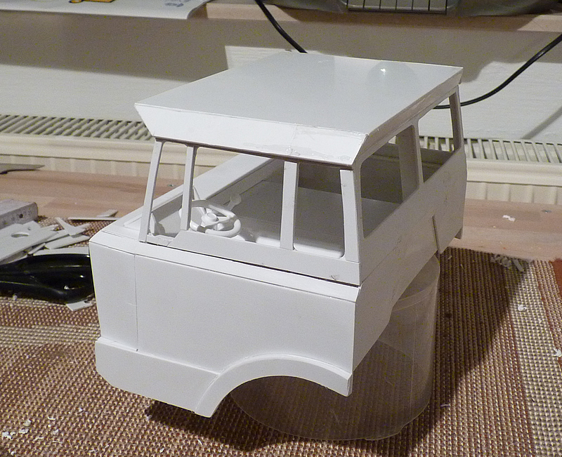

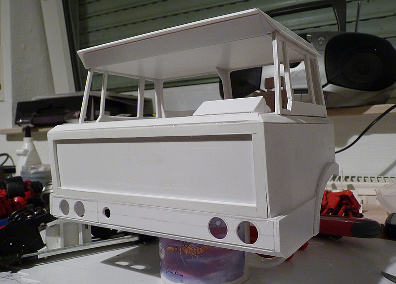

Großen LKW soll ja schon lange einer her. Anfangs dachte ich auch das ich das recht günstig hinbekomme... Anfangs...
Ziel: Bekannter Tatra 813 Koloss als so eine Arbeitstier/Trialgerät-Mischung. Genaues wird im Bau entstehen...

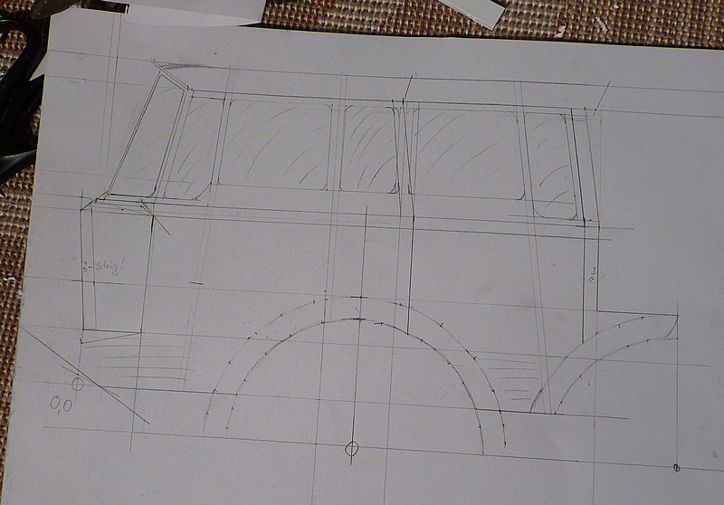

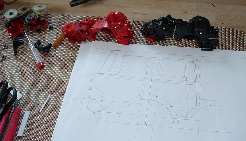

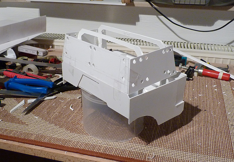

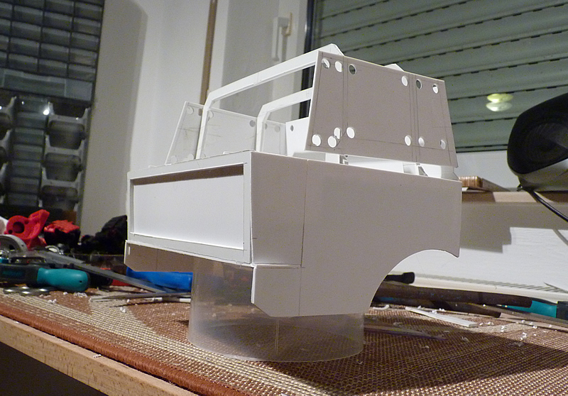

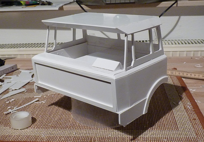

Die Hütte entsteht aus PS, 3mm und 2mm, die Pläne hab ich zum großen Teil von Quicksilver (Vielen Dank!), der damit schon sein grünes Monster gebaut hat.
Maßstab 1:12, macht eine Breite von 20,8 cm und eine Länge von irgendwas um die 80cm.

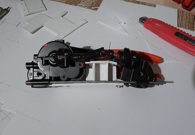

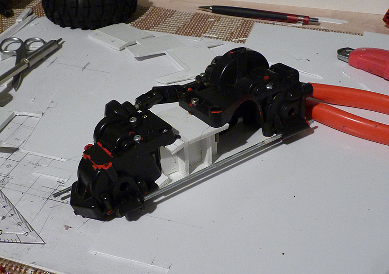

Als Fahrgstell werde ich nicht ds Orginale Backbone nachbauen, sondern auf TA-Getriebegehäuse zurückgreifen. Diese bekommen neue Schwingen mit angepasster Breite und Geometrie, damit sich der Sturz entsprchend verändert. Zusammengehalten wird das dann von einem Leierrahmen aus Stahl, an den ich alles weitere Hartlöte... Das eröffnet ganz neue Möglichkeiten.
Antrieb wird über zwei Motoren in den Orginalen Motorhalterungen gemacht. Spielereien wie Winden etc sind auch angedacht, aber erstmal muss der erste Bauabschnitt, Chassis und Hütte, stehen.
Was den Aufbau Angeht... Es gibt ja Brückenleger auf diesem Fahrgestell... Also erstmal Flachbett, als Basis für alles weitere.
Die ersten Bilder:
[Blockierte Grafik: http://www.b-sihler.de/tatra/01.jpg]
[Blockierte Grafik: http://www.b-sihler.de/tatra/02.jpg]
[Blockierte Grafik: http://www.b-sihler.de/tatra/03.jpg]
